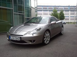

Servus, gibt es für die Facelift Version vom Celica T23 (Xenon mit Scheinwerferreinigung) eigene Bodykits bzw. Stoßstangen oder kann man auch die Prefacelift Versionen verwenden und muss dann auf die Schweinwerferreinigung verzichten?
Kenne mich damit nicht aus und bin kurz davor eine Celica T23 S Facelift zu kaufen, wäre aber schade wenn ich mein gewünschtes Bodykit nicht dran machen kann. foto00735yw2.jpg

Also zumindest die OEM Frontschürzen sind plug n play austauschbar bei Prefacelift / Facelift, soweit ich weiß. Die (OEM) Frontschürzen lassen sich theoretisch alle mit der Waschanlage ausrüsten, indem einfach zwei Löcher für die Düsen gebohrt werden. Sind meine ich sogar schon Markierungen auf der Unterseite vorhanden.
Ob das alles mit einem Aftermarket Bodykit geht (was soll es denn werden?) ist natürlich ne andere Frage, grundsätzlich sollte das aber wohl möglich sein, die Düsen da auch zu befestigen. Mit der Legalität ist es dann aber wahrscheinlich problematisch, wenn man es genau nimmt...

Also 100% sicher bin ich mir noch nicht aber ich hatte eigentlich vor ein Veilside oder Bomex Kit zu kaufen.
Kennst du irgendwelche passenden Facelift Kits? Finde da leider nichts... Falls es da nur einzel Teile gibt würde ich halt eine passende Frontstoßstange nehmen und den Rest von einem der beiden Kits.

Generell ist das bei Facelift immer schwieriger, weil da weit weniger von verkauft wurden und der Markt dementsprechend kleiner ist.
Komplette Frontschürzen sollten aber eig. immer auf beide Varianten passen, da muss eh noch viel nachgearbeitet werden im Regelfall.
Was halt nicht geht, ist eine Prefacelift Aftermarket Lippe unter die Facelift Front zu setzen. Lippe und Schürze müssen immer zu der gleichen Version gehören.

Mir ist da gerade noch eingefallen, dass es von Pakpfeifer eine Spoilerlippe für die Facelift Version gab inkl. Teilegutachten:
https://www.pakfeifer.com/index.php...23-1999/frontspoiler-face-lift-ab-2001-detail
Ist vielleicht ein guter Kompromiss, wenn du dich mit dem hier beliebten OEM Style gar nicht anfreunden kannst. Wenn du nur die Lippe tauschst, musst du dir auch keine Sorgen wegen der SRA machen.

Wenn du von Facelift auf Preface Front wechselst, dann müssen die Halterungen der Nebelscheinwerfer auch noch getauscht werden ;). Die Position von den Nebelscheinwerfern ist anders.
