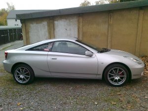

    Hallo zusammen.
    Ich habe mir für meine T23 die Autec Wizard in der Ausführung: 17 Zoll [7.5J - ET38] mit Reifen in der Dimension 215/40 bestellt und nun eine Mail des Händlers bekommen, dass wohl mit Karossreiearbeiten gerechnet werden, oder ich Felgen mit einer höheren ET wählen sollte.
    Ist dies korrekt, oder werden die Felgen problemlos passen? :confused:
    (ich habe weder Fahrwerk noch Distanzscheiben verbaut)
    MfG Pat

    Hi!
    Da muss nichts bearbeitet werden!

    Der hat ins Gutachten gekuckt und den Punkt K45 gelesen
    ..... und deswegen erzählt er dir das. Dimension ist problemlos.

    Genau davon gehe ich auch aus! Das steht ja sogut wie überall drin, weil die Prüfer das bei der Abnahme beachten sollen - aber wie gesagt nur beachten. Obs nötig ist oder nicht entscheidet der Prüfer dann - aber bei der Kombo kann man noch im Radhaus tanzen! :D
    Der Händler soll ihm mal Felgen mit vermeintlich anderer ET raussuchen...der wird sich wundern wenn das auch in dem Gutachten steht :D
    Dann sagt er bestimmt: "Ne lass lieber originale drauf" :D
