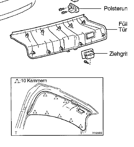

bei meiner Celica ist der Heckwischermotor lose.
Wie bekomme ich die Innenverkleidung der Heckklappe ab? Ich habe keine Clipse o.Ä. gesehen.
Gibt es eine bestimmte Stelle wo ich ziehen muss?

Schraube in der Griffmulde innen lösen. Dann einfach ziehen. Es sind rund um die Verkleidung ca . 10 clipse.
Einfach kräftig ziehen.
