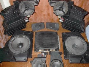

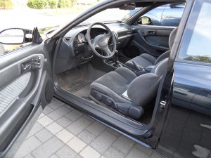

    Das sind die besten bzw einzigen Bilder, die ich auf Google finden konnte.
    Bei dem Bild mit den ganzen Teilen sind in der Mitte die zwei Abdeckungen für die "Dome Tweeter" die hinten im Kofferraum über den Domlagern befestigt werden, wo ich auch bereits Kabel verlegt habe.
    Bei dem Bild mit der Fahrertür sieht man oben im Spiegeldreieck, dass dort die Hochtöner sitzen und unten eben klassisch die 20cm Lautsprecher (diese beiden Elemente scheinen bei mir nicht vorverkabelt zu sein).
    Ich hoffe damit kannst du dir eine Vorstellung machen. Ja wenn ich wegen dem Verstärker eh an die komplette Verkabelung dran muss und mir neue Kabel durch die Tür ziehen möchte, werde ich vielleicht auch die alten Kabel austauschen. Ich muss mal schauen wie intensiv ich dazu komme, ich bin sozusagen Einsteiger, erstes eigenes Auto, erste Tuningerfahrungen und so und ich muss mein Budget gut verteilen auch auf die technischen Problemchen. Daher werde ich denke ich erstmal schauen, dass ich die "Dome Tweeter" hinten reinbekomme und mich mit der Verkabelung etwas später beschäftigen, wenn meine Celi technisch top ist.
    Ich danke euch aber vielmals für eure Unterstützung und wenn ich mich an die Arbeit mache, dokumentiere ich das, dann kann ich das ja im Thread für die Zukunft hinterlassen.
