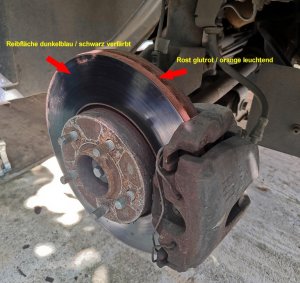

- Bremsscheiben auf intensiven rot/orange leuchtenden Rost (Rotrost der sehr intensiv strahlt, wenn die Scheibe heiss wird) prüfen im Vergleich zur anderen Seite sowie auf blau/schwarzverfärbung der Scheibe im Vergleich zur anderen Seite
- Geruch und Hitzeentwicklung (merkliche Hitze, wenn man sich der Bremse nähert) zwischen links und rechts prüfen

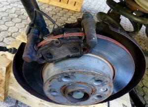

Anhang: Bilder von typisch überhitzten und verfärbten Bremsscheiben in Folge von festen Bremssätteln

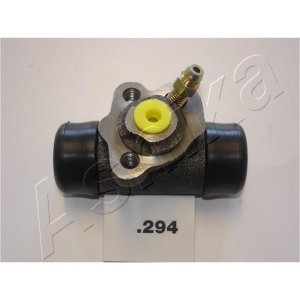

Kann auch sein das die Radbremszylinder durch Bremsstaub nicht richtig gängig sind. Handbremsseil bildet sich gerne Oxid am Alublock aus dem der Zug austritt. Mit dem Block ist der Zug auch an der Trägerplatte befestigt. Kann man zumindest zeitweise beheben indem man den Zug löst, auch am Handbremshebel, und dann hinten weit raus zieht, soviel Oxid entfernt wie möglich und dann gut gefettet wieder einbaut. Bremszangen- oder Lithiumfett benutzen welche kein Wasser annehmen. tecdoc_21055417_02.jpg

Kann auch sein das die Radbremszylinder durch Bremsstaub nicht richtig gängig sind. Handbremsseil bildet sich gerne Oxid am Alublock aus dem der Zug austritt. Mit dem Block ist der Zug auch an der Trägerplatte befestigt. Kann man zumindest zeitweise beheben indem man den Zug löst, auch am Handbremshebel, und dann hinten weit raus zieht, soviel Oxid entfernt wie möglich und dann gut gefettet wieder einbaut. Bremszangen- oder Lithiumfett benutzen welche kein Wasser annehmen. Den Anhang 13832 betrachten
diesen Radbremszylinder war auch in meinen Carina eingebaut und hat mir Ärger gemacht weil ich wenig gefahren bin in Kombination verschleppten wechsel der Bremsflüssigkeit innen Kolben leicht an gerostet was mir aber genau auch Ärger gemacht hat war genau das Gleiche mit schleifender Bremse auf einer Seite fündig bin ich dann bei der Lastabhängigen Bremsverstellung Mitte Hinterachse unter einer Gummiabdeckung ,auch ein gegammelt das ganze gangbar machen und Ruhe
