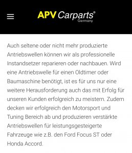

.. vielleicht bekommen die deine alte Antriebswelle günstig wieder repariert. Die müssen die ja nicht gleich neu entwickeln oder gar verstärken..
Gruß viel Erfolg
20. Februar 2024
Ich werde mal anfragen. Wenn es keine andere Möglichkeit giebt an eine Welle zu kommen währe dass auf jeden fall eine Option. Hauptsache es scheitert jetzt nicht an der Antriebswelle dass die Celica nicht zeitig wieder auf die Straße kommt

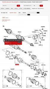

Es würde mich schon Interessieren was an der Welle defekt ist. Bei uns war es z. b. das Lager im Haltebock. Lager gibt es einzeln für ein paar Euro. Austausch ist etwas kompliziert. Also Ende der Steckwelle im Getriebe am Übergang zur äusseren Welle. Habe es nicht getestet, aber die T23 Antriebswelle scheint bis auf das äussere Gelenk identisch zu sein. Schraube vom Radlager hat ein kleineres Gewinde. Ansonsten sind alle Maße und Zahnanzahlen gleich.
Hatte mir eine gebrauchte Ersatzwelle besorgt, die den gleichen Lagerschaden hat.

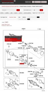

.. ich glaube der ist nicht so oft da
aber auf den ersten Blick sehen die meisten Bauteile eines Autoherstellers alle gleich aus, unterscheiden sich dann aber doch minimal in der Größe oder anderen kleinen Merkmalen. Ob ein Bauteil tatsächlich gleich ist, kann man auf jeden Fall zumindest schon mal über den Teilekatalog ganz einfach herausfinden, indem man die Teilenummer vergleicht...

#10
