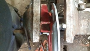

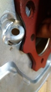

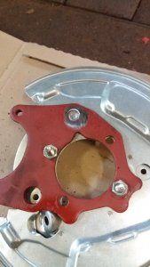

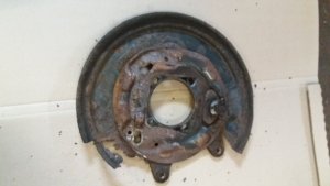

    Anleitung zum erneuern der Ankerbleche Hinterachse.
    Ich habe das für meine eigene T23 realisiert da ich nicht bereit war 300 Euro je Seite zu bezahlen. Die Materialkosten liegen bei ca 100 Euro für beide Seiten und ca 2.5 Stunden Arbeit pro Seite inklusive Ein-und Ausbauen.
    Info: Ich bin gelernter KFZ-Mechaniker und kann noch reparieren .
    Ich möchte hier keine TÜV Diskussion oder sonstiges Mimimi.
    Ich möchte anderen helfen solche unverschämten Ersatzteilpreise zu umgehen.
    Ich habe jeden Arbeitsschritt bebildert.
    Bei Fragen gerne schreiben.

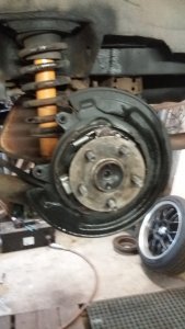

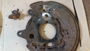

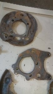

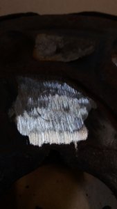

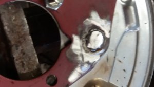

    Weitere Bilder

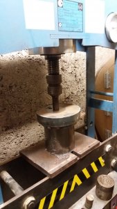

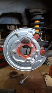

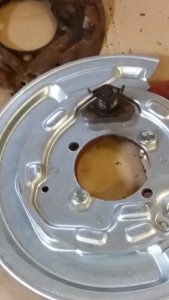

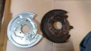

    Anleitung:
    Ankerbleche ausbauen
    Den Nietkopf des Bremssbolzens abschleifen.
    Den Bolzen austreiben
    Das Blech mittels Meissel entfernen
    Denn Halter auf der Presse richten
    Den Halter anpassen, dort wo das Handbremsseil reinkommt .
    Die alten Handbremsseile passen zwar, sollten aber ersetzt werden oder die Aufnahme ändern.
    Alles entrosten und reinigen.
    Das neue Blech mit M10 Schrauben fixieren .
    Denn Bolzen im im Schraubstock einspannen und hinten verschweißen.
    Einbauen- fertig

    So ganz versteh ich deine Anleitung nicht.
    Wo kommt denn das neue (silbrige) Teil her?
    Wo kann man das kaufen?

    Die Bleche sind vom Avensis T22 bzw 25.
    Teilenummer füge ich die Tage noch an.
    Die gibt es bei EBay, KFZ Teile usw.
    Was wird nicht verstanden, ich korrigiere es gerne oder schreibe ausführlicher
