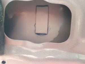

Bzgl. Antennendummy wäre es wohl das einfachste, eine Bohrlochabdeckung (mit Dichtung) drauf zu setzen. Fällt nicht auf, ist dicht und wird einfach von unten verschraubt. Kann man auch lackieren.

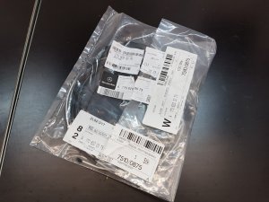

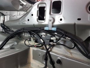

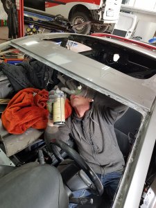

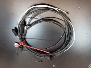

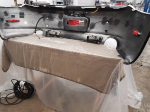

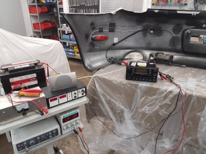

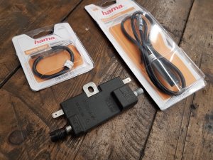

Oder wie ich es in einem meiner Fahrzeuge habe, eine unsichtbare Heckschürzenantenne vom Mercedes SLK (unten im Anhang zu sehen)

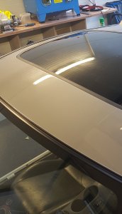

Da ich sowieso nie Radio höre, könnte die Antenne auch ganz weg
Sehe das genauso. Wozu braucht man noch eine Antenne, die Serie auch noch aussieht wie eine Pferdepeitsche? Die kann kaum etwas und lässt das Auto, bei der länge, wie ein RC- oder Kirmes-Auto aussehen..
Man kann sich einfach ein Android-Radio holen, einen Hotspot mit dem Handy einrichten oder das Handy direkt spiegeln. Damit hat man dann alle Funktionen, die man braucht einschließlich das was von der Antenne kommt, von daher kann die weg..

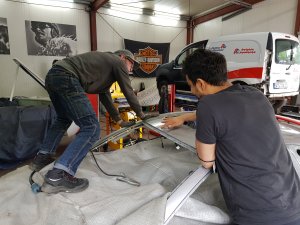

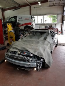

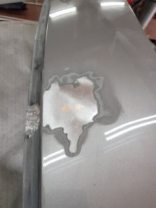

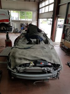

(Du musst jemanden finden der eine abgeschlossene Ausbildung als Karosseriebauer hat und für das dünne Karosserieblech ein Mig-Lötgerät besitzt)
Das Auto ist sowieso in 2 Wochem beim Lackierer, von daher wäre das gerade super.
Also genau das verlinkte Produkt passt exakt für die Celica? Ich habe ja keine Ahnung wie es da drunter aussieht. Das würde ich dem Lackierer einfach geben, die sollen das selber machen.
Das wäre die Profi Lösung, aber das ist mir leider zu teuer. Am liebsten würde ich ja das ganze Auto zerlegen lassen und komplett neu lackieren und aufbauen. Aber das ist kaum bezahlbar.

Wärst du so gut, mir den Artikel nochmal auf Ebay zu suchen? Der Link funktioniert leider nicht mehr.
Ich finde nur Stopfen zum einclipsen und die Grösse muss ja auch passen.
Und wie dichtet man das am besten ab?
