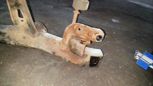

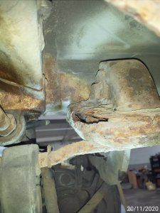

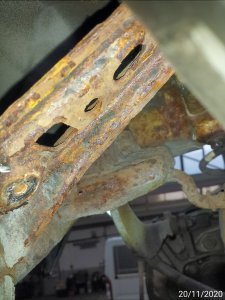

    Als ich heute in der Hobbywerkstatt meine Klimaanlage neu abgedichtet habe, habe ich auch den Unterboden mal unter die Lupe genommen. Eigentlich wollte ich den Achskörper hinten entrosten. Dabei ist mir aufgefallen, das der Ausleger rechts von oben eigentlich nur noch ein Loch ist. Sieht man unten ja nicht, ist mir beim Abtasten aufgefallen. Was kostet es ca. den tauschen zu lassen?

    Gerne würden wir ein paar Bilder sehen. (beim Ausbau)
    Evtl. wäre der Rost-Thread für Bilder geeignet.

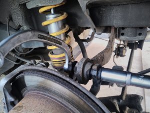

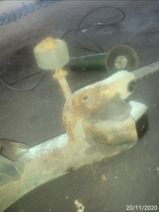

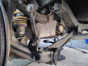

    So, am Freitag habe ich den Achsträger gewechselt. Im Alleinflug habe ich dafür mit Rostbehandlung im Umfeld, ausbohren von drei der vier Stabischrauben usw. 9 Stunden benötigt. Beim brutalen Ausbau der oberen Querlenker, vlt. braucht man die ja noch mal, hat sich die rechte Aufhängung zur Hälfte in Rostfladen zerlegt und die linke hat dann auch einen Riss gehabt. Kann ich ansatzweise auch auf einem gemachten Foto erkennen. Achtet darauf, das an den Aufnahmen die Ablaufbohrungen frei sind! So könnt ihr euch evtl. einen solchen Austausch ersparen.
    Übrigens gingen sonst eigentlich alle Schrauben überraschend gut raus und hätten auch wieder verwendet werden können. Probleme eben nur bei den Schrauben des Stabis und den oberen Querlenkern an der Achse. Muttern der Schrauben der oberen Querlenker an der Radnabe seltsamerweise nicht zu bewegen, die Schraube dagegen problemlos. Also nicht Mutter sondern Schraube drehen.
