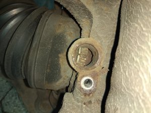

    Problem gefunden:eek: doch wie gedacht der Ring

    Na das ist doch super. Da wäre ein neues Aussengelenk oder notfalls auch eine komplette gebrauchte Welle das einfachste. Der ABS Ring ist vorne draufgeschrumpft, daher kann man den "eigentlich" nicht wirklich ersetzen. Ich habe sowas zwar auch schon gemacht, aber prinzipiell bin ich da nicht so der Fan von. Der alte Ring wird dann mit Gewalt abgeschlagen und wenn man eine neuen identischen bekommen sollte, muss er im Backofen erhitzt werden und dann innerhalb von Sekunden auf das Gelenk gesetzt werden. Dann erkaltet der Ring, zieht sich zusammen und presst sich drauf. Ist immer eine kritische Sache....vor allem wenn das Aussengelenk schon stark vergammelt ist und abgebürstet werden musste, wodurch Material abgetragen wurde. So war es zu meiner Zeit, als ich sowas gelegentlich noch mal einzeln gemacht habe. Ich denke mal, da wird sich nichts dran geändert haben an den Teilen und der Vorgehensweise. Vereinzeln habe ich mal letztens welche gesehen, die geklebt wurden (bei einem rostigen Aussengelenk...hmm...naja...).
    Also ich mache sowas äusserst ungern...was bei minimalen Abweichungen passieren kann, siehste ja :D Und man muss den absolut korrekten Ring bekommen. Toyota selber bietet ihn wohlwissend nicht einzeln an.
    Hier gäbe es einen, der wohl passen soll...einen Versuch wäre es ja wert bei dem Preis...sollte es aber nicht hinhauen, muss man sich natürlich wieder ein zweites Mal die Arbeit machen mit dem lösen der Achsmutter, Traggelenk, etc....
