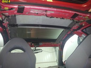

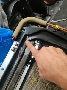

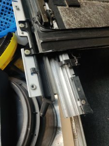

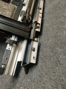

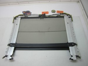

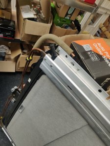

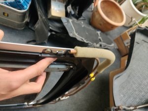

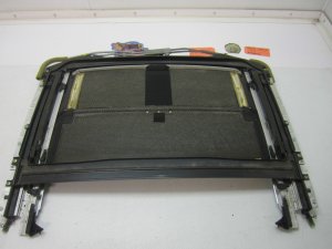

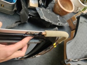

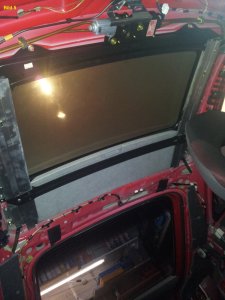

hier in den Bildern siehst Du die angeschlossenen Schläuche und die Kunststoffabgänge, an denen sie angeschlossen sind

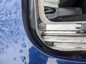

Vielen Dank erstmal für die tollen Bilder/Doku. :)
Ich schau mir das an, sobald ich wieder fit bin...
...nur mal Rückmeldung:
Reinigen mit dem Dachhimmel eingebaut ist mir nicht gelungen. Man kommt kaum in den Kanal hinein und der Abfluss in der Ecke macht eine zu scharfe Biegung.
Letztendlich habe ich den Himmel ausgebaut.
