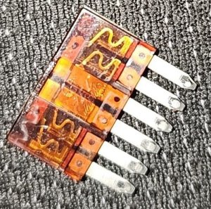

Hallo Zusammen, ich bin aktuell auf der Suche nach einer Sicherung, welche laut Sicherungskasten 43 a-d belegt. Hierbei handelt es sich um eine Flachstecksicherung mit 6 Pins und 7,5 A. Die Sicherung ist folgende: Ist auf dem Bild nicht zu erkennen aber die Sicherung ist von der Firma PEC Japan Auf deren Website konnte ich diese Sicherung auch nicht finden. Ich suche seit 2 Tagen im Internet und wollte hier fragen ob jemand eventuell noch eine hat, oder mir sagen kann, wo ich solch eine kaufen kann. Ich habe leider nicht mal ein Bild oder irgendetwas zu dieser Sicherung im Internet sowie hier gefunden. Könnte ich die Sicherung, da ja eh nur 2 dieser Sicherungen verwendet werden, durch 2 x 2pin 7,5 A Sicherungen ersetzen und die beiden mittleren Pins frei lassen? LG und danke im Voraus
Die sogenannte "Multifuse" gibts nur beim Toyota Händler...in der Regel müssen die die bestellen! Kostet um die 8-10 EUR pro Stück. Teilenummern 90982-09014 für die 5A 90982-09016 für die 7.5A ...oder einen gebrauchten Innenraumsicherungskasten billig bei eBay ergattern, dann hat man 4 Sicherungen als Ersatz (falls sie noch intakt sind). Eine 7,5A als Ersatz ist übrigens oben quer in jedem Celica Motorsicherungskasten vorhanden. Siehe Bilder auf: www.nipponpower.de/sicherungen.html
