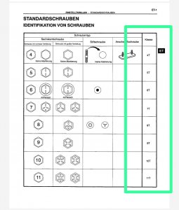

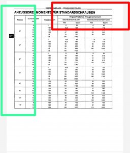

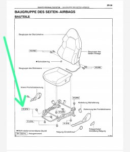

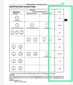

Auf fast jeder Toyota-Schraube gibt es Symbole in Form von Punkten, Strichen oder Umrandungen. Diese sind nicht willkürlich. Im Werkstatthandbuch für Fahrwerk und Karosserie gibt es eine Tabelle, die diese Punkte in eine Code-Tabelle einordnet. Mit einer zweiten Tabelle kannst du diesen Code (Klasse) den entsprechenden Drehmomenten zuordnen, die die Schraube dann bekommt.

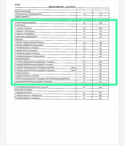

Die zweite Möglichkeit ist, die Tabelle durchzugehen, in der alle Anzugsdrehmomente für jedes Bauteil der Celica beschrieben sind.

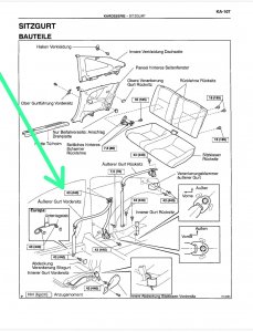

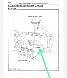

Die dritte Möglichkeit ist, im Werkstatthandbuch nachzuschlagen, wie das Bauteil ausgebaut wird. Dort wird auch noch einmal beschrieben, wie viel Drehmoment jedes Bauteil bekommt.

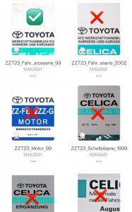

Lass dir die Werkstatthandbücher für deine Celica geben. Dort wirst du alles finden. Der Aufbau der Bücher ist manchmal ein bisschen kompliziert, aber mit ein wenig Übung klappt das schon. Toyota unterscheidet zwischen Motor und Sonstigem. Sonstiges findest du im Buch Fahrwerk und Karosserie, beispielsweise die Anzugsdrehmomente für Airbag und Sitz.
