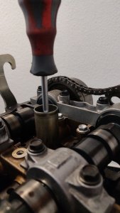

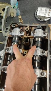

Naja, es handelt sich um einen Vierzylinder. Zuerst Zündspulen und Zündkerzen entfernen, dann den Ventildeckel abnehmen. Am vierten Zylinder die Ventile auf Überschneidung prüfen. Verwende einen langen Schraubendreher, zum Vergaser einzustellen. Durch die Zündkerzenöffnung auf den Kolben des ersten Zylinders legen und an der Kurbelwelle drehen, bis sich der Schraubendreher nicht mehr bewegt. So ist OT erster Zylinder eingestellt.

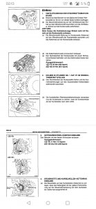

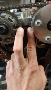

Aber bitte benutze für so etwas die Anleitung. Das ist keine Innenreinigung. Es gibt Markierungsstellen an den beiden Nockenwellenrädern auf der Kette und der Kurbelwelle. Gerade für den 1zZ-Motor benötigt man an vielen Stellen einen Dichtungskleber, der in wenigen Minuten komplett aushärtet.

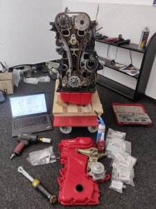

Wenn das erfolgreich sein soll, dann am besten wirklich mit Anleitung. Gutes Werkzeug, Material besorgen, alles passend parat legen, vorher Yoga oder joggen, dann wird das was
