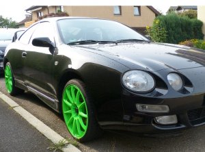

    Es tut sich zwar nicht extrem viel, aber ich würde zu dem 225er tendieren.
    Ich häng dir mal ein Bild an von einem 215/35er Reifen auf einer 8" breiten Felge, da kannst du sehen wie der Reifen in der Felge sitzt.
    Da zieht sich schon die Reifenflanke. Bei dem 225er hast du ein kleines bißchen "mehr Reifen", schützt ggf. etwas besser das Felgenhorn.
    Nicht irritieren lassen, die Räder sind auf einer T20. Auf der kann ich keine andere Dimension fahren wegen zu hoher Abweichung beim Abrollumfang.
    Nicht das du denkst ich empfehle dir die 225er und fahre selber 215er :D
