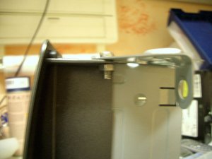

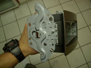

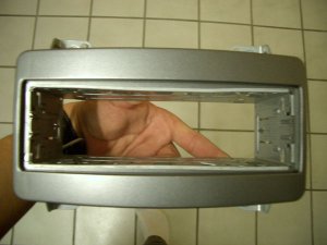

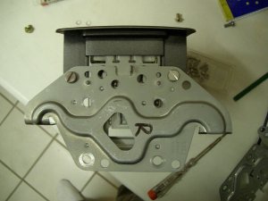

    Ja das ist die 1DIN Radioblende die du da hast.
    Das ganze wird dann so zusammen gebaut (Siehe Bilder)

    Ah vielen dank für die Bilder. So ähnlich hab ichs jetzt auch gemacht bzw ich muss wohl einfach in diesen Metallkäfig noch Löcher bohren, wo die Knubbel der brackets sind. Der Käfig drückt die brackets sonst auch wieder soweit nach außen, dass das ganze nicht mehr in die Mittelkonsole passt :/
    Aber das Ding ist ja nur blech, das sollte ja eigentlich sogar für mich schaffbar sein :D
    Habs jetzt grade mal ohne Käfig eingebaut um das Radio mal zu testen :)

    Kein Problem. Ich glaub das würde ich dann auch so machen mit den Löchern.
