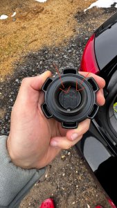

Moin Zusammen,
Heute wollte ich mal den Ölstand checken und beim öffnen des Öldeckels ist mir das Grauen gekommen.. Ich habe so einen ekligen Ölschlamm Belag in dem markierten Bereich von dem Bild was ich hier reingestellt habe entdeckt. Kann es einfach durch den Lauf der Zeit entstanden sein, da der Deckel einfach nie gereinigt worden ist und so der Schlamm entstand oder muss ich mit schlimmeren rechnen..? Dr. Ben was sagst du dazu?

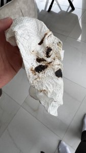

Auf dem Bild ist schon alles gereinigt worden. Musst dir aber vorstellen das in dem Bereich wo die Pfeile sind Ölschlamm lag einen halben Zentimeter dick ungefähr

Hätteste mal vorher ein Bild machen sollen ;) . Von daher kann man da nichts mehr zu sagen. Also einfach weiterfahren und regelmäßig die Ölwechsel durchführen.
Weißer / brauner Schlamm am Deckel ist häufig Kondenswasser im Öl durch Kurzstrecken oder Autos die lange stehen, in Verbindung mit nicht regelmäßigen Ölwechseln, trotz Standzeit. Riecht dann auch stark nach Kraftstoffeintrag. Dieser Schlamm ist dann oft auch in der Ölwanne.

Sehe ich kein Problem. Einfach weiterfahren und beobachten. Und dran denken, das die Autos weit über 20 Jahre alt sind und ein bekanntes konstruktives Problem haben ;) UND DIE REGELMÄSSIGEN ÖLWECHSEL EINHALTEN!! Wechseln, wechslen, wechseln...so oft es geht...am besten auch während der Fahrt...wechseln wechseln wechseln. ;)
