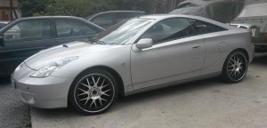

So, es ist nun schon alles verbaut! Gab paar Probleme mit dem TÜV aber ist nun alles geklärt. Foto folgt noch
Nicht das beste Foto - aber das erste nach dem Umbau. Übernächste Woche geht es mit den Schwellern weiter
